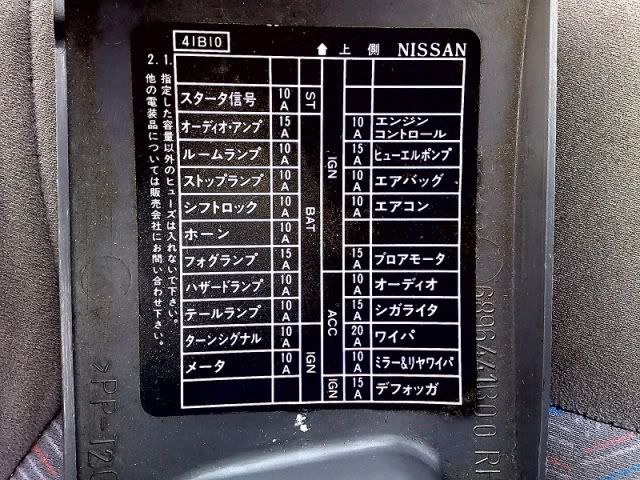

Thanks mate. Can you ask them to translate this:
Already done the translation :laugh:
01 - スタータ - Starter
02 - オーディオアンプ - Audio Amplifiers
03 - ルームランプ - Room Light
04 - ストップランプ - Stop Lamp
05 - シフトロック - Shift Lock
06 - ホーン - Horn
07 - フォグランプ - Fog Light
08 - ハザードランプ - Hazard Lamp
09 - テールランプ - Tail Lamp
10 - ターンシグナル - Turn Signal
11 - メータ - Meters
12 - エンジン コントロール - Engine Control
13 - フューエルポンプ - Fuel Pump
14 - エアバック - Air Bags
15 - エアコン - Air conditioner
16 - ブロアモータ - Blower
17 - オーディオ - Audio
18 - シガライタ - Cigarette lighter
19 - ワイパ - Wiper
20 - ミラー & リヤワイパー - Mirrors and rear wiper
21 - デフォッガ - Defogger
But the March wiring diagram can be useful...

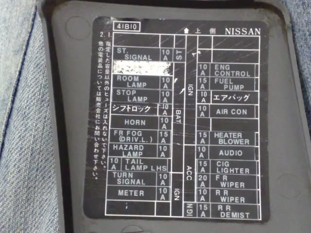

Already have the translation made, used an EDM fusebox paper and cutted it to fit the JDM paper:
